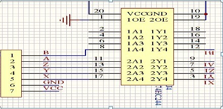

二、详细接线说明
l 驱动轴接线方法:
驱动轴接口采用共阳接法,可以配合我们的步进电机驱动器使用。(五轴驱动器接口接线方法相同)
共阳极接法:分别将CP+DIR+EN+连接到控制系统的电源上,如果此电源是+5V则可直接接入,如果此电源大于+5V,则须外部另加限流电阻R,保证给驱动器内部光藕提供815mA的驱动电流。脉冲输入信号通过CP-接入,方向信号通过DIR-接入,使能信号通过EN-接入。
l   5路限位开关接线方法:
   用户可外接限位开关,急停信号等! 用户需外接电源,将开关接在电源地与输入点之间,开关按下或限位开关触发,将输入信号与地导通,内部触发接收到的输入信号,并通过并口传至电脑。
内部连线图
输入端口与并口引脚连接
