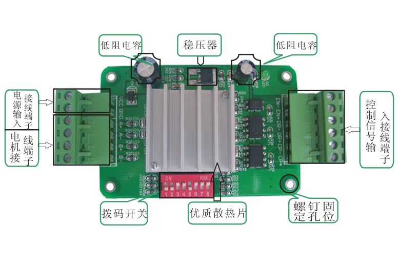

二、使用说明
   下图是步进电机驱动器的功能和机构示意图,我们将结合该图具体介绍步进电机驱动器的正确使用方法。

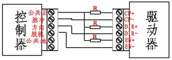

2.1、输入端接线说明
输入信号共有三路,它们是:①步进脉冲信号CP+,CP-;②方向电平信号DIR+,DIR-③脱机信号EN+,EN-。
输入信号接口有两种接法,用户可根据需要采用共阳极接法或共阴极接法。
2.2、共阳极接法
分别将CP+,DIR+,EN+连接到控制系统的电源上,如果此电源是+5V 则可直接接入,如果此电源大于+5V,则须外部另加限流电阻R,保证给驱动器内部光藕提供8—15mA 的驱动电流。脉冲输入信号通过CP-接入,方向信号通过DIR-接入,使能信号通过EN-接入。

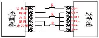

2.3、共阴极接法
   分别将CP-,DIR-,EN-连接到控制系统的地端;脉冲输入信号通过CP+接入,方向信号通过DIR+接入,使能信号通过EN+接入。若需限流电阻,限流电阻R 的接法取值与共阳极接法相同
  注:EN端可不接,EN有效时电机转子处于自由状态(脱机状态),这时可以手动转动电机转轴,做适合您的调节。手动调节完成后,再将EN设为无效状态,以继续自动控制。

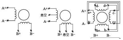

2.4、关于电机接线:
   两相4线,6线,8线电机接线,如下图
            4线                   6线                   8线
