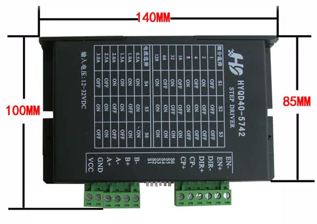

产品尺寸如图所示:

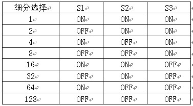

细分数设定
细分数是以驱动板上的拨盘开关选择设定的,根据细分选择表的数据设定(最好在断电情况下设定)。细分后步进电机步距角按下列方法计算:步距角=电机固有步距角/细分数。如:一台固有步距角为1.8°的步进电机在4细分下步距角为1.8°/4=0.45°
驱动板上拨码开关123分别对应S1S2S3

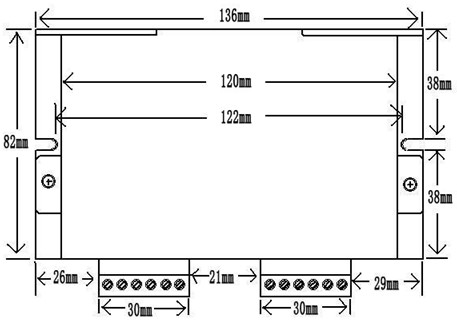

外形尺寸图
                                  上视图

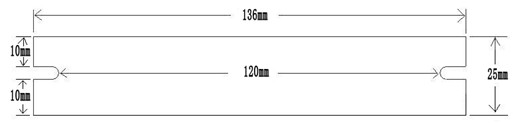

                                         背视图
