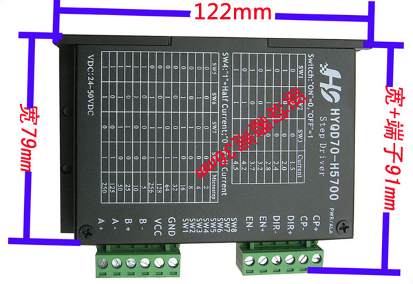

产品尺寸如图所示:

本驱动采用分立元件结构,只要不超电压和接线不错,请放心使用,二相4线,6线,8线均可使用。57系列4.5A以下(含4.5A)两相四线、六线、八线步进电机。
产品特色
输入信号光隔离
20KHz斩波频率
双极恒流斩波方式
直流供电24-60V
最大驱动电流4.5A/
输出电流拨码开关可调
输入信号TTL兼容,同时可接受差分信号输入
静止时自动进入半流模式,减少驱动和电机发热
高细分:2,4,8,16,32,64,128,256. 5,10,20,25,40,50,100,200
高可靠性:经过长期的测试工作,保证了稳定性,功率器件选择上留有足够余量。
三、使用环境与电气特性
使用环境
冷却方式
自然风冷
使用场合
避免金属粉尘,油雾及腐蚀性气体
温度
-15—— +45
电气特性
供电范围
DC24-60V
输出相电流
1.5A-4.5A
逻辑输入电流
10-20mA
